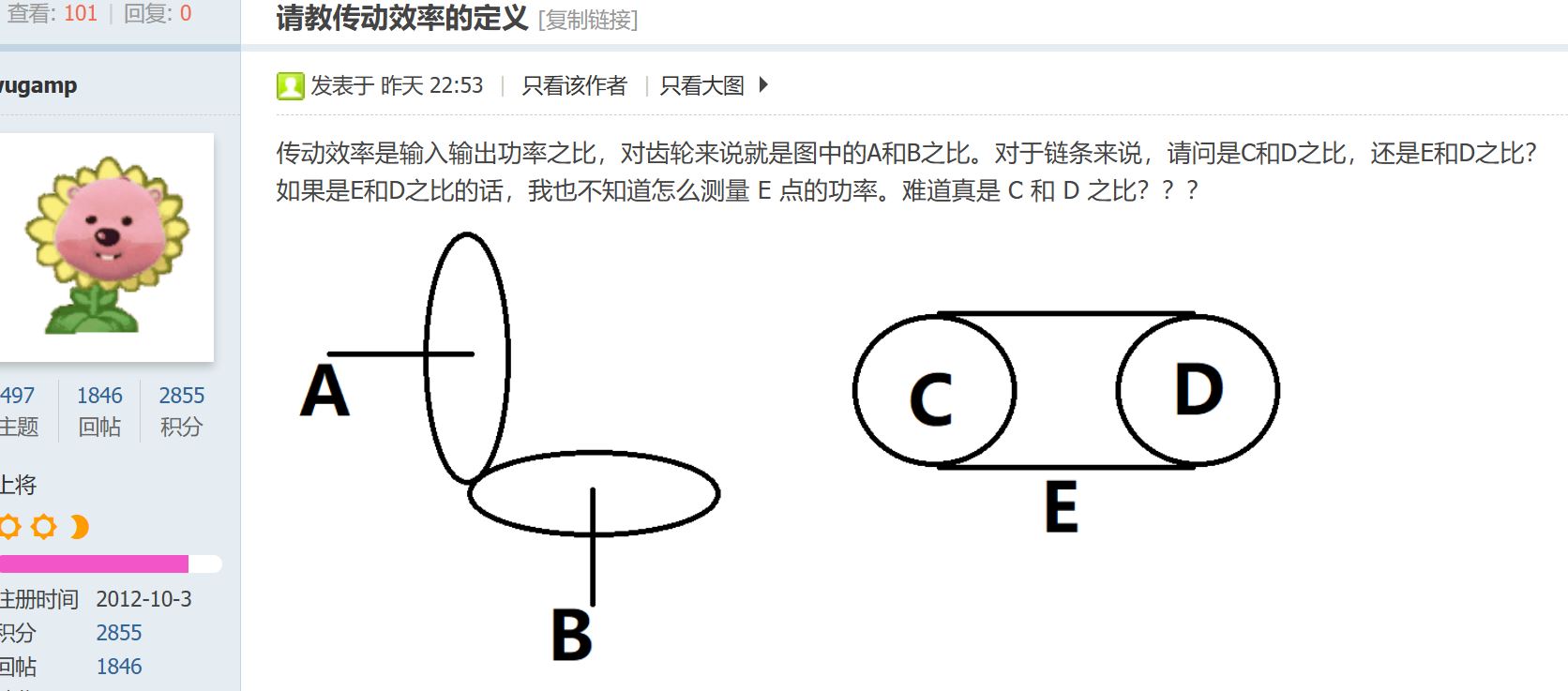

传动效率是 “输出功率 / 输入功率”,不是 “输入输出功率之比”;
输入功率永远大于输出功率,效率值恒小于 1。
不管中间传动介质是齿轮、摩擦轮、链条还是皮带,输入输出永远指传动轴的轴端,不是中间的轮体、链条或皮带本身。
右图链条传动中,C 是主动链轮轴,D 从动链轮轴,效率计算完全遵循同一规则。
它和左图的唯一区别,只是中间的传动载体从 “轮 - 轮直接啮合” 变成了 “轮 - 链条 - 轮”,但输入输出的端口始终是两根传动轴,不会跑到中间的柔性件上去。
链条传动的输出功率小于输入功率,核心损耗都和链条相关。
但损耗是分布在整个传动路径上的,链轮齿面与链条滚子的啮合摩擦、进入退出啮合的冲击损耗;
链条铰链(销轴与套筒)反复屈伸的内部摩擦损耗;
链条高速运行的空气阻力、油浴润滑的搅油损耗;
两根链轮轴自身的轴承摩擦损耗;
这些损耗叠加起来,最终体现为 D 轴的输出功率低于 C 轴的输入功率,我们直接用两端轴功率计算效率即可,不需要也无法去中间链条上拆分测量。
