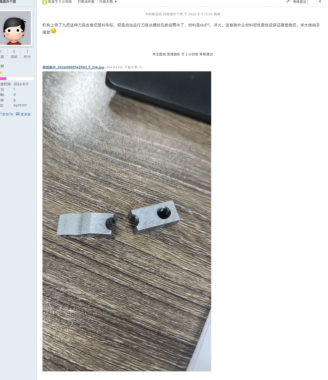

设备裁切刀具太脆断裂该选什么材料
233214
发表于 2026-8-5 19:58:06 | 显示全部楼层 |阅读模式
SKD11 属于高碳高铬冷作模具钢(碳含量≈1.5%、铬≈12%,对应美标 D2),淬火后常规硬度 HRC58~62,主打高硬度、高耐磨性,但断裂韧性、抗冲击性能本身很差,缺口敏感性极强。它的设计定位是低冲击、静载荷的冷冲、裁切工况,一旦存在冲击载荷或应力集中,极易发生无塑性变形的脆性断裂。
如果 SKD11 淬火后仅采用 180~220℃低温回火,虽然能保留最高硬度,但淬火内应力消除率不足 40%,组织中马氏体脆性高、残余奥氏体不稳定;螺纹孔本身就是应力集中源,残余内应力 + 工作应力叠加后,直接超过材料的断裂强度,启动瞬间的冲击就会触发脆断。
此外如果淬火温度过高导致晶粒粗大,也会进一步降低材料韧性,加剧断裂风险。
螺纹孔直接削弱了刀具的承载截面,孔边到刀具侧边的距离越小,有效抗弯截面越小,弯曲应力越高;
切削加工的内螺纹牙底为尖锐轮廓,应力集中系数可达光滑截面的 2~3 倍,裂纹极易从牙底萌生并快速扩展;
裁切工况下刀具受弯曲 + 剪切复合载荷,螺纹孔同时还承受螺钉的锁紧拉应力,多向应力叠加下直接成为断裂起点。
不更换 SKD11 材料,将原低温回火工艺调整为500~520℃二次高温回火(每次保温≥2h,根据工件厚度延长),利用 SKD11 的二次硬化效应,硬度仅降至 HRC55~58(裁切普通塑料完全够用),但冲击韧性可提升 40% 以上,同时消除 90% 以上的淬火残余应力,大幅降低脆断风险。
注意避开 300~400℃回火区间,此温度区间 SKD11 会出现回火脆性,反而恶化性能。
螺纹孔两端加工 C1~C2 的倒角,避免孔边尖锐应力集中;
结构允许的前提下,适当加大螺纹孔到刀具侧边的距离,增大有效承载截面。
如果结构有修改空间,最彻底的方式是将内螺纹孔改为光通孔 + 背面螺母锁紧:刀具本体只做通孔,不做内螺纹,极大减少对刀具截面的削弱,同时消除螺纹牙底的应力集中,刀具的抗断裂能力会有量级提升。
A2 是 Cr-Mo 系空淬冷作钢,碳含量≈1.0%,定位是 “耐磨性与韧性的平衡”:淬火后硬度 HRC58~60,耐磨性接近 SKD11,冲击韧性是 SKD11 的 2 倍以上,热处理变形小、尺寸稳定,是塑料裁切刀升级的最优解,兼顾刃口寿命和抗断性能。
DC53 是 SKD11 的改进型,韧性约为 SKD11 的 2 倍,耐磨性基本持平,热处理工艺兼容性好,也是同体系升级的稳妥选项。
S7 是中碳低合金耐冲击钢,主打超高冲击韧性:淬火后硬度 HRC54~58,抗冲击断裂能力远优于 A2,刃口耐磨性满足普通塑料裁切需求,适合启动冲击大、刀座间隙难以优化的设备,是解决断刀最彻底的材料之一。
SKD61(对应美标 H13)
热作模具钢,中碳 Cr-Mo-V 系,淬火后硬度 HRC48~54,韧性极强、抗冲击抗疲劳性能优异,裁切塑料硬度完全够用;缺点是耐磨性比冷作钢差,若裁切玻纤增强塑料,刃口磨损会更快,适合纯塑料、低耐磨要求的场景。
