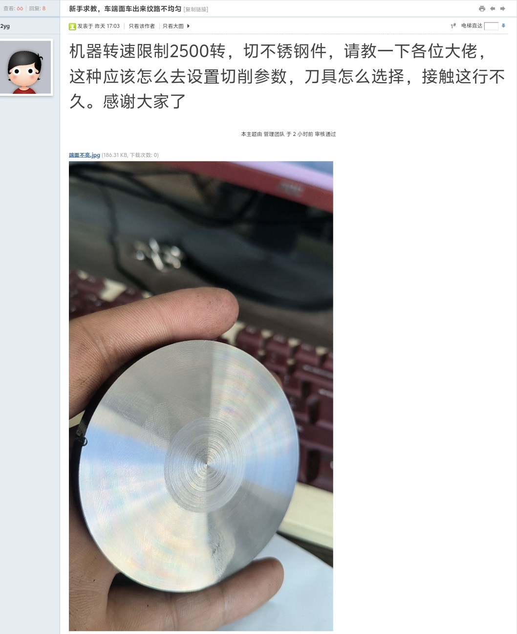

车端面车出来纹路不均匀
233230
发表于 2026-8-5 09:38:51 | 显示全部楼层 |阅读模式
恒转速下切削,线速度与工件直径成正比。外圆处直径大、线速度最高,刀具处于正常剪切切削状态,纹路细腻;
越靠近中心直径越小,线速度越低,中心处线速度趋近于 0,刀具从 “切削” 变为 “挤压 + 刮擦”,材料发生塑性变形而非被剪切去除,因此留下明显的挤轧同心圆纹路。
不锈钢塑性高、导热系数低、易产生加工硬化。低速下切削刃无法有效切入材料,犁耕效应显著,还容易形成积屑瘤,进一步恶化中心区域的表面质量。
中心区域的线速度正好落在不锈钢的积屑瘤敏感区间(通常 30~80m/min),刀刃粘结的积屑瘤会不规则刮擦工件;外圆高线速度区不易产生积屑瘤,表面质量更好。
机床仅限制最高转速 2500 转,完全可以开启恒线速度控制(G96),同时用 G50 设定最高转速钳制,这是车端面保证纹路均匀的标准工艺方案。
让整个端面的线速度都处于合理切削区间,大幅提升中小直径区域的切削状态,从根源上改善 “中心重、外圆轻” 的纹路不均,同时还能延长外圆区域的刀具寿命。
刀尖偏高或偏低都会加剧中心挤压:刀尖低于中心,后刀面会与工件端面摩擦托挤;刀尖高于中心,实际前角变负,挤压更严重。需保证刀尖与主轴中心等高,误差控制在 0.02mm 以内。
选用 ISO M 类超细晶粒硬质合金刀片,或带 TiAlN/TiCN 涂层的刀片,兼顾耐磨性与刃口强度,适配中心低速挤压工况。
优先选微钝化刃口(钝化量 0.02~0.03mm),既避免纯锋利刃口在中心崩损,又不会因刃口过钝加剧挤压。
精车建议选用 R0.8 及以上刀尖圆弧,相同进给下表观纹路更浅;需结合机床刚性选择,避免引发振纹。
