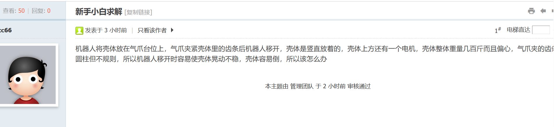

牛B啊,现在都是什么弱智在提问,“气爪夹紧壳体里的齿条”,这里是指齿条在壳体内。
“气爪夹的齿条圆柱但不规则,所以机器人移开时容易使壳体晃动不稳,”,这里又变成气爪夹的齿条了,这齿条究竟是壳体内的还是气爪夹的。
实际上是什么呢,大概率是气爪的齿条从内部夹紧壳体,这样前后文的意思就统一了。
但这里还有个问题,气爪的齿条是个什么玩意,气爪需要齿条吗?气爪通常通过压缩空气驱动活塞运动,从而带动夹爪张开或闭合,实现对工件的抓取、固定或释放。
大概是指夹爪,比如
楼主这个是从内部夹紧壳体,所以应该是指三爪中空气爪
这就完事了吗,不。“壳体整体重量几百斤”是指公斤吗,只是少个“公”字。或者就是几百斤,换成公斤就是几十公斤,妈的差十倍呢。
