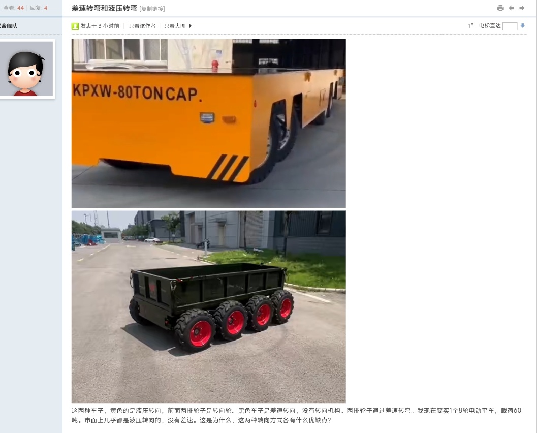

发表于 2026-6-23 21:01:44 | 显示全部楼层 |阅读模式
差速转向(无转向机构)只适合小吨位、低轮压、对空间灵活性要求极高的场景,比如 1 吨以内的仓储 AGV、小型搬运机器人。
轮压低、重量轻,滑移的阻力和磨损都在可接受范围内,还能省掉转向机构的成本。
一旦到了十几吨以上的重载工况,差速转向就完全退出主流方案了,更别说 60 吨级。
60 吨级的 8 轮重载电动平车,差速转向在工程上本身就是非常反常识的方案,市面上几乎见不到不是厂家做不出来,是做出来也根本没法正常用。
楼主大概率是把小吨位轻型 AGV 的差速逻辑,直接套到了重载平车上,完全忽略了载荷量级带来的物理特性剧变。
差速转向的本质是“滑移转向”,没有转向机构的差速转弯,靠左右两侧车轮的转速差实现转向,本质和坦克履带车转向原理一样。
车轮自身不偏转,全靠轮胎和地面之间的滑动摩擦硬“磨”着拐弯。
这个原理在几吨以内的轻型小车上能用,但放到 60 吨重载场景,所有缺点都会被指数级放大。
平车低速行驶是事实,但低速反而会让差速转向更难:
正常直行时,重载平车只需要克服滚动阻力,橡胶轮在水泥地面的滚动阻力系数约 0.02,70 吨总重(60 吨载荷 + 10 吨自重)下,直行牵引力仅需约 1.4 吨力。
差速转向时,轮胎是侧向滑移,橡胶与水泥地面的滑动摩擦系数约 0.5~0.8,转向需要克服的侧向阻力是滚动阻力的 20~40 倍,相当于要几十吨的力才能“拧”动车身。
低速状态下没有惯性辅助,全靠电机扭矩硬扛滑动阻力,要么电机功率要大到离谱、成本翻倍,要么就是根本拐不动弯,卡在原地打滑。
60 吨载荷分摊到 8 个轮子,单轮轮荷接近 10 吨。差速转向时,所有车轮都处于“边滚边滑”的状态,滑移状态下的轮胎磨损速率是纯滚动的几十甚至上百倍。按这个工况,一套几千上万的工业实心胎,可能转十几次弯就磨出平点、用不了多久就得换,运维成本高到客户无法接受。
8 轮平车有前后多根车轴,同侧的前后轮转弯半径本身就不一样。如果差速转向只做“左右侧同速”,那同一侧的前后轮之间也会产生强制滑移,相当于双重磨损、双重阻力,转向难度和轮胎损耗比 4 轮差速还要大得多。
几十吨的载荷下,轮胎侧向滑移会对地面产生极强的剪切力,普通水泥地坪、环氧地坪用不了几次就会被磨碎、起皮,地面修复成本也是一笔隐形支出。
液压偏转车轮转向,是几十年工业验证下来的重载最优解。
转向时车轮绕主销偏转,所有车轮都围绕同一个转向中心做纯滚动,几乎没有侧向滑移,转向阻力小、轮胎磨损极低,对地面也友好。
8 轮平车通常做前两轴液压转向,甚至全轮转向,转弯半径可以做得很小,灵活性远比拼死硬磨的差速转向靠谱。
结构成熟可靠,液压件、转向桥都是工业标准件,维护成本低。
