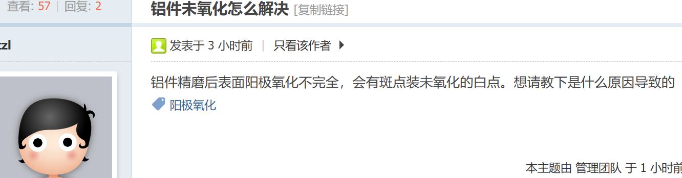

精磨工艺绝对无法干磨(会导致表面烧伤、砂轮堵塞),必须使用切削液 / 磨削液,而精磨后的表面粗糙度通常在 Ra0.8 以下,微观上存在大量毛细沟槽,油污会物理嵌合在沟槽中,普通清洗难以彻底去除。
含硅、含蜡、含极压添加剂的切削液(尤其是半合成、全合成切削液)残留会形成憎水绝缘膜,阳极氧化时电流无法通过该区域,导致氧化膜无法生成,形成边界清晰的白点。
磨削过程中产生的铝粉会与油污混合形成油泥状复合物,附着力极强,常规喷淋清洗无法去除。
常见操作误区
仅用常温碱性脱脂剂浸泡 5-10 分钟:对精磨毛细沟槽中的油污无效;
脱脂后直接进入碱蚀工序:未经过热水漂洗,脱脂剂残留会带入后续槽液;
使用回收的切削液:长期使用的切削液中含大量铝粉和油污分解物,残留风险翻倍。
铝在空气中1 分钟内就会生成厚度约 1-3nm 的致密自然氧化膜(Al₂O₃),精磨后的新鲜表面氧化速度更快。这层氧化膜不导电,会阻碍阳极氧化时的电化学反应,导致局部氧化膜无法生长,形成弥散状白点。
常见操作误区
认为 "刚磨好的工件没有氧化层":实际上精磨结束到进入槽液的几分钟内,氧化层已经形成;
酸蚀(碱蚀)时间过短或浓度过低:无法彻底穿透自然氧化;
碱蚀后出光不充分:碱蚀会在表面生成一层黑色的硅、铜残渣膜,同样会阻碍氧化。
精磨时砂轮粒度选择不当(过细)、砂轮硬度太高、磨削压力过大,导致碳化硅、氧化铝磨料颗粒机械嵌入铝基体表面。
特征:白点呈针尖状,随机分布,放大镜下可见微小颗粒,用针挑开后内部是未氧化的铝基体。
磨削时冷却不足、进给量过大、砂轮钝化,导致局部温度超过铝的再结晶温度(约 300℃),表面形成致密的热氧化层。
特征:白点呈不规则片状,沿磨削纹路分布,边界模糊,氧化后该区域颜色明显偏浅。
精磨时产生的残余应力会导致局部晶格畸变,氧化膜生长速度不均匀。
特征:白点多分布在工件边缘、尖角或磨削纹路的交叉处。
观察白点分布:
集中在某个区域有可能是脱脂不彻底或装夹不良;
沿磨削纹路分布有可能是磨削烧伤或磨料嵌入;
随机弥散分布有可能是自然氧化层未去除或材质问题;
用丙酮擦拭白点区域:
擦拭后白点消失有可能是油污残留;
擦拭后白点仍存在有可能是氧化层问题或磨料嵌入;
用放大镜观察白点:
可见微小颗粒有可能是磨料嵌入;
表面光滑无颗粒有可能是自然氧化层或热氧化层。
