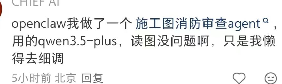

他根本没有 "用 Qwen3.5-Plus 读 DWG"
通义千问 3.5-Plus 以及所有当前主流通用大模型,都不支持原生 DWG 文件输入。它们只能处理图像、文本和结构化数据。
所谓的 "OpenClaw 读 DWG",本质上是这样一个流程:
OpenClaw 调用一个第三方 CLI 工具(如 DwgExporter)将 DWG 文件转换为 Excel 或 JSON 格式,这个工具只能提取 DWG 中已经被明确标记为属性的数据(如块属性、图层名称、文本标注)。
然后把这些结构化文本数据喂给 Qwen3.5-Plus 进行处理,这根本不是 "读图纸",而是 "读图纸的属性导出表"。
它完全丢失了 DWG 中最核心的几何关系、空间逻辑、图元关联和图纸语义。
举个最简单的例子:它能提取出 "消防通道" 图层上有一条标注为 "1.8m" 的线段,但它无法判断这条线段是通道的宽度还是长度。
更无法判断这条通道是否被其他墙体或设备阻挡,也无法判断这条通道是否直通室外安全出口。

那个自媒体的 "消防审查 Agent",最多只能算是一个"DWG 属性提取 + 关键词匹配工具"。它连最基本的图纸语义理解都做不到,更不用说进行真正的消防审查了。
