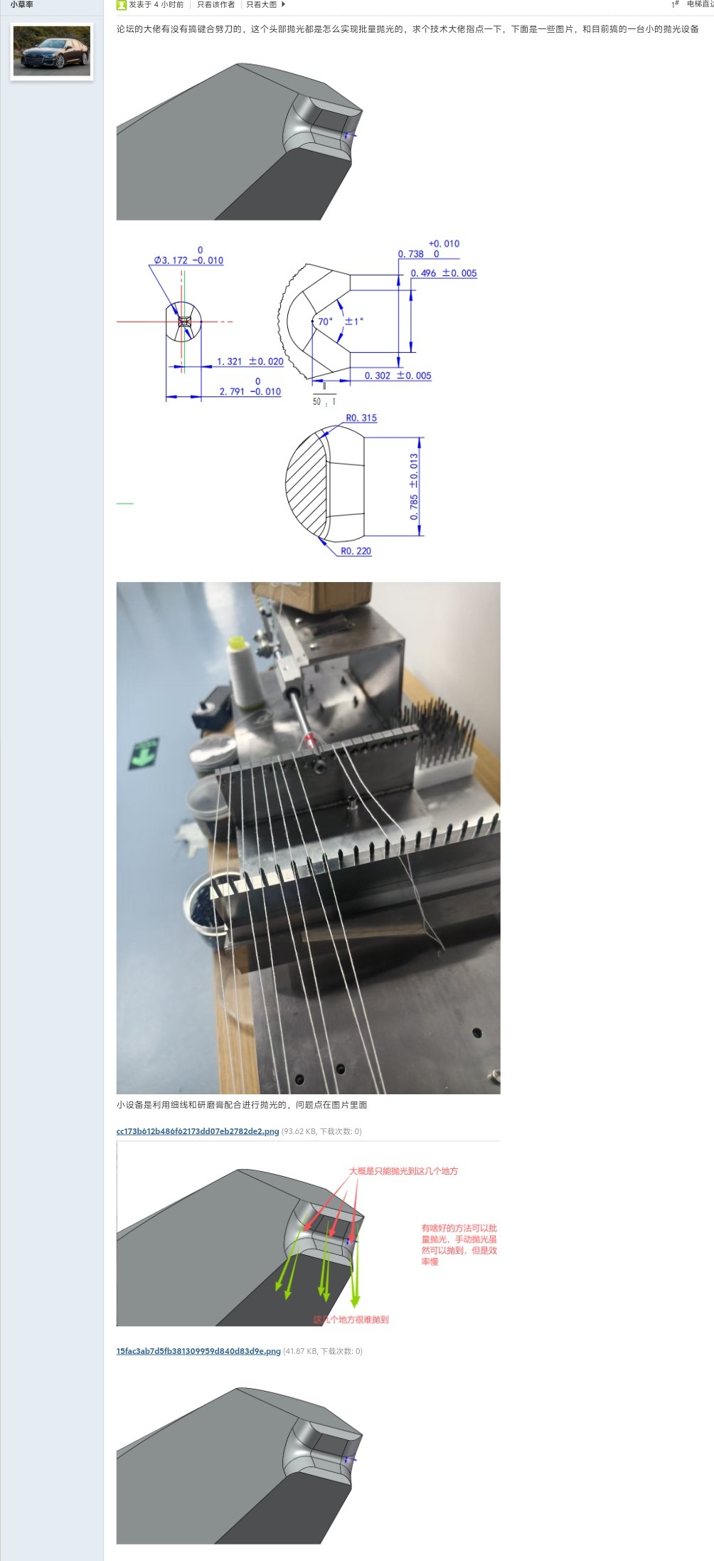

楼主图中不是用于球焊(Ball Bonding)的劈刀(capillary),而是专用于楔焊(Wedge Bonding)工艺的钢嘴(wedge tool)。
粗线键合(如75–500 μm 铜线、铝线、金线),中文里常把所有键合工具统称“劈刀”,但英文是严格区分的。
回到楼主的问题,圆形截面的抛光丝与 V 型槽理论上只有两条线接触。
在张力作用下,抛光丝会发生弹性变形,实际接触区域进一步缩小为 V 型槽底部的窄带
这就是为什么只有V 型槽正对着细线的位置得到抛光,而两侧斜面和过渡圆角完全未被加工。
将圆形抛光丝替换为与 V 型槽角度匹配的三角形截面丝或梯形截面丝:
三角形丝角度与 V 型槽完全一致(通常为 60° 或 90°),实现面接触。
梯形丝底部平坦,两侧斜面与 V 型槽匹配,接触面积更大。
或者把采用三根不同直径的圆形丝拧成一股。
在原有直线往复运动基础上,增加横向摆动,让抛光丝沿 V 型槽宽度方向小幅摆动(±0.5mm)。
扭转运动,让抛光丝自身以低速旋转。
或者换个方案,将含有金刚石或碳化硅磨粒的半固态粘弹性介质,在压力驱动下反复流过 V 型槽,通过磨粒的微切削作用实现均匀抛光。
磁流变抛光液在强磁场作用下会瞬间变成具有一定屈服强度的类固态物质,形成 "柔性磨头",与工件表面接触并产生剪切力,实现材料去除。
