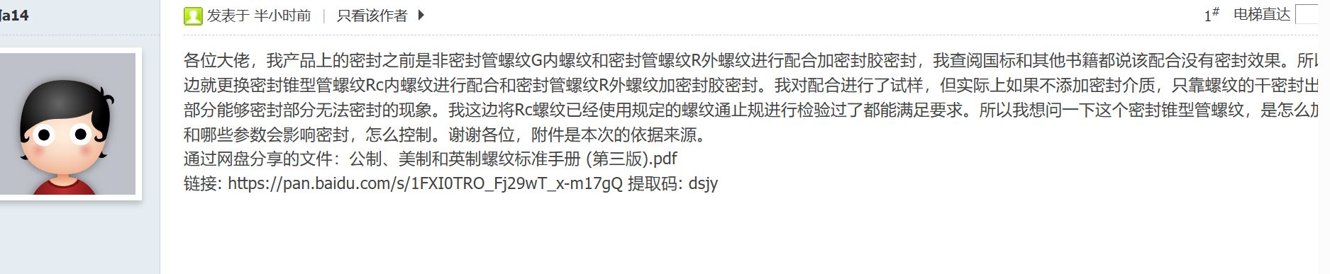

有些人打字是不是打上标点符号,他就不会组织语言了。
G 是 55° 非密封圆柱管螺纹(BSPP),公差带、设计用途均为机械连接而非密封,和 R 圆锥外螺纹配合无标准密封能力。
在2000年前,使用的关于55°密封管螺纹国家标准是GB/T 7306-1987《用螺纹密封的管螺纹》,该标准规定,圆锥外螺纹用字母R表示。
2000年,对55°密封管螺纹国家标准进行了修改,发布了2个标准:GB/T 7306.1-2000《55°密封管螺纹 第1部分:圆柱内螺纹与圆锥外螺纹》和GB/T 7306.2-2000《55°密封管螺纹 第2部分:圆锥内螺纹与圆锥外螺纹》,这两个标准代替了GB/T 7306-1987。
在标准GB/T 7306.1-2000种,规定了与圆柱内螺纹相配合的圆锥外螺纹用R1表示,在标准GB/T 7306.2-2000种,规定了与圆锥内螺纹相配合的圆锥外螺纹用R2表示。
因此,在2000年前,55°密封管螺纹的圆锥外螺纹用R表示,2000年后,55°密封管螺纹的圆锥外螺纹用R1和R2表示。
锥/锥密封的唯一合规配合是Rc 圆锥内螺纹 + R2 圆锥外螺纹;
柱/锥密封的唯一合规配合是Rp 圆柱内螺纹 + R1 圆锥外螺纹,二者不可交叉混用。
R2 外螺纹的基准距离公差更严苛(通常为 + 1 圈 /-0.5 圈,R1 为 ±1 圈)、有效螺纹长度更长,设计初衷就是通过拧紧实现锥面全牙型过盈贴合,达成干密封;而 R1 外螺纹的公差带适配圆柱内螺纹,和 Rc 内螺纹配合时,哪怕通止规能过,拧紧后也只能形成局部点 / 线接触,无法形成连续的金属密封线,必然出现随机泄漏,且只能靠密封介质补漏。
通止规合格仅代表螺纹加工尺寸符合基准要求,干密封的核心是装配后形成足够的过盈啮合,这一点完全依赖拧紧工艺,也是现场最易忽略的点。
Rc+R2 锥 / 锥配合,手拧贴合到位后,必须额外用扳手拧紧2~3.5 圈(不同规格有明确标准值,小规格≥2 圈,大规格≥3 圈),使内外螺纹的基准平面相互越过,形成全牙长的锥面过盈贴合,才能实现干密封。
通止规仅能检验螺纹基准平面位置、中径合格性,大量影响密封的关键参数,通止规完全无法覆盖。
标准 55° 牙型角若出现超差(如 ±2° 以上),通止规仍可通过,但拧紧后牙侧无法形成面接触,仅能实现线 / 点接触,存在连续泄漏通道;
标准 1:16 锥度若出现内螺纹锥度偏大、外螺纹锥度偏小,通止规可通过,但拧紧后仅螺纹端部接触,后端存在环形间隙,无法形成全长度密封;
通止规为短啮合检验,无法检出长螺纹的螺距累积误差,误差超差会导致仅部分牙型啮合,其余牙型存在间隙;
55° 密封管螺纹(BSPT)的干密封是有工况边界的:标准中干密封仅适用于常温、低压(≤1MPa)的液体介质工况;若现场为高压、气体介质(压缩空气、天然气等),哪怕螺纹配合完全合规,也不建议依赖干密封,必须按规范添加密封胶 / 生料带。
气体分子直径远小于液体,微小的贴合间隙都会导致泄漏,这是材料本身的密封边界。
GB/T 22091.1-2008《55°密封管螺纹量规 第1部分:用于检验圆柱内螺纹与圆锥外螺纹》规定了检验R1螺纹的基准面上的小径和中径用No.3全牙型圆柱螺纹环规。
JB/T 10031-2019《55°密封管螺纹量规》规定了检验R2螺纹的基准面上的小径和中径用R2全牙型圆锥螺纹工作环规。
