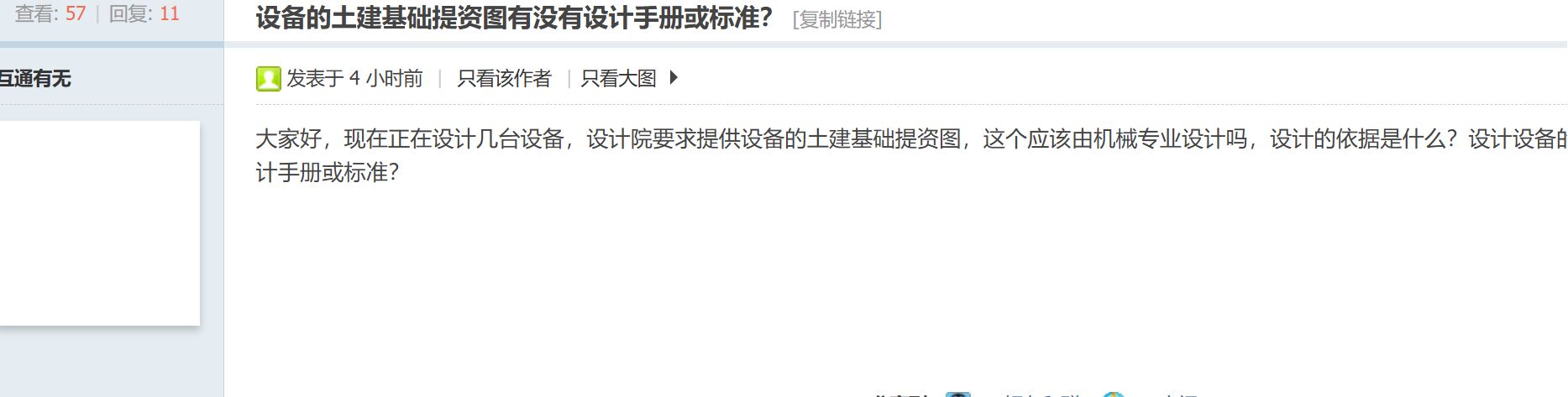

都JB2026年了,还有人问设备基础图谁整。不是你整谁整,找个土木工程师吗。
设备基础提资图由机械专业100% 负责出具,它的核心是给土建专业提供设计输入源头条件。
只有机械工程师能明确设备的载荷特性、安装接口、精度要求、运行边界,这些是土建专业完全无法自主获取的核心参数,也是整个设备基础设计的根基。土木工程师的核心能力是结构安全与施工落地,他不可能知晓设备的运转扰力、重心位置、地脚螺栓受力、共振转速区间、安装精度要求,这些源头参数错了,后续结构设计再完美也毫无意义。
