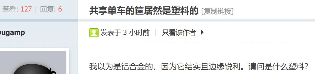

合格的铝合金一体成型车筐,批量采购价也基本在百元级别,而目前规模化投放的共享单车,整车采购成本也就几百元,一个车筐就要占掉整车近 1/3 甚至更高的成本,完全违背了共享经济重资产运营的成本控制逻辑。
反观共享单车主流用的玻纤增强 PP / 改性工程塑料车筐,批量采购价仅需几块到十几元,成本差距能达到 10 倍以上。共享单车的盈利模型极度依赖单资产回本速度,为了一个完全用不上的 “轻量化”,平白拉长回本周期,没有任何一家运营企业会做这种傻事。
铝合金的核心卖点是高强度 + 轻量化,但这两个优势,在共享单车的使用场景里,根本没有发挥空间。
运动山地车、公路车用铝合金车筐,是为了适配高速骑行、复杂路况下的抗冲击、抗形变需求,而共享单车的合规限速仅 25km/h,日常市民骑行平均时速不到 15km/h,都是城市平路短途代步,根本没有高速碰撞、高强度负载的场景。反而薄壁铝合金车筐一旦遭遇暴力摔车、磕碰,极易出现不可逆的凹陷、变形甚至焊缝开裂,而改性塑料车筐有韧性,日常磕磕碰碰顶多掉漆,不影响正常使用,抗造性反而更强。
共享单车本身就不是为竞速、长距离骑行设计,车筐那几百克的重量差,对于日常 3 公里内的短途代步,用户根本感知不到;反而为了轻量化做的薄壁铝合金,会直接牺牲抗造性,得不偿失。
共享单车的核心痛点之一,就是露天无看管停放带来的部件盗窃、损耗问题。铝合金有明确的回收价值,哪怕只是一个车筐,拆下来卖给废品站都有收益,必然会成为小偷的目标,运营方要承担极高的部件丢失率和补装成本。
而改性工程塑料车筐,废品站基本不收,没有任何盗窃价值,从根源上杜绝了车筐被盗的问题。同时,塑料车筐坏了直接更换,成本极低、运维效率极高;铝合金车筐一旦变形损坏,基本无法修复,只能整体更换,运维成本直接拉满。
除此之外,共享单车全露天停放,要经受风吹日晒、雨雪霜冻、四季温差的极端考验,改性塑料的耐候性、耐腐蚀性远优于普通铝合金。
铝合金长期露天使用会出现氧化、腐蚀,焊缝处更容易老化失效,而塑料车筐用个三五年都不会出现结构性损坏,还能一体成型做出防滑、防漏、防物品掉落的实用设计,实用性完全碾压铝合金车筐。
