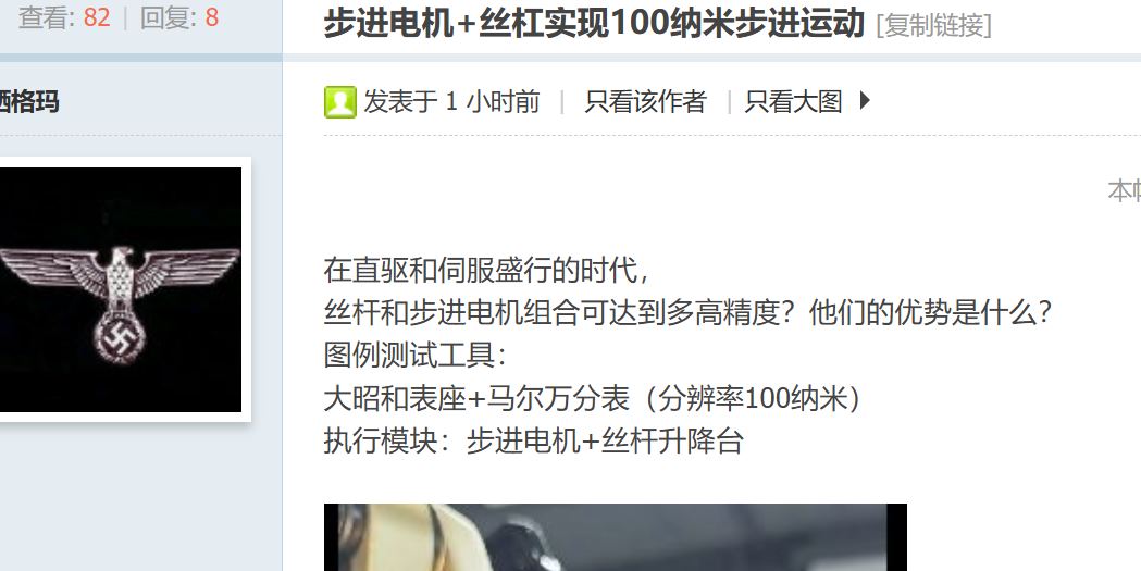

神他妈的有直驱和伺服 就不需要步进+丝杠
233214
发表于 2026-5-6 11:39:21 | 显示全部楼层 |阅读模式
直驱:是机械传动方案,核心定义是电机输出轴直接连接负载,无减速机、丝杆、同步带等中间传动环节,目的是消除传动链误差。它和电机类型完全无关。有伺服直驱(DD 马达、直线直驱电机),也有步进直驱,甚至异步电机、无刷电机都可以做直驱,绝非伺服电机的专属。
伺服电机:是带全闭环反馈的控制型电机,核心是位置 / 速度 / 力矩三环闭环控制,和传动方式无关。它可以直驱负载,也可以配减速机、丝杆、齿轮箱,不是只有直驱才能用伺服。
步进电机:是步进式驱动电机,核心是按脉冲信号对应固定步距角转动,开环为主、可升级闭环控制,同样可适配丝杆传动,也可做直驱方案。
同扭矩的开环步进 + 驱动器,成本仅为伺服系统的 1/3~1/5,闭环步进也仅为伺服的 1/2~2/3;同时丝杆本身自带 “旋转转直线 + 减速增矩” 的机械特性,小扭矩步进即可输出大推力,无需额外配减速机,进一步压缩成本。例如 300mm 行程、±0.02mm 定位精度的直线模组,步进 + 丝杆全套成本仅数百元,同精度伺服 + 丝杆方案成本超千元,直驱直线电机方案成本则高达数千元,成本差距呈数量级拉开。
步进电机的核心特性是低速大扭矩、无波动运行,在 1rpm 以内的极低转速下,依然能平稳输出额定力矩,无抖动、无爬行,配合丝杆做微进给时,稳定性远超同价位伺服,甚至优于部分中高端伺服。而伺服电机在低速区间,极易因编码器分辨率不足、力矩波动出现爬行、震荡问题,在精密点胶、微位移微调等场景,步进 + 丝杆的平顺性优势无可替代。
开环步进系统无需 PID 参数整定、无需三环控制调试,上电即可运行,脉冲 + 方向的极简接口,对现场工程师的技术要求几乎为零,完全不会出现伺服参数不当导致的过冲、震荡、报警问题。系统结构简单,抗干扰能力强,在工业现场粉尘、油污、强电磁干扰的恶劣环境下,故障率远低于复杂的伺服系统,全生命周期维护成本几乎为零。
步进电机静止通电时,具备极强的静锁定力矩,无需额外加装刹车,即可实现绝对位置硬锁定,位置纹波几乎为零;配合梯形丝杆还可实现机械自锁,断电后也不会出现负载下滑、位置偏移的问题。而伺服电机静止时靠闭环修正锁定,始终存在微小的位置波动,在工装夹具、升降平台、长时间保压等场景,步进 + 丝杆的保持性优势显著。
丝杆 + 步进的方案,行程拓展成本极低,长行程场景下仅需加长丝杆、导轨,电机和驱动器无需更换,成本涨幅极小;而直驱直线电机的成本随行程线性暴涨,长行程场景下,定子磁轨的成本、安装难度、防护要求都会呈指数级上升。同时丝杆的机械增矩特性,让小体积步进即可输出数千牛的直线推力,而直驱电机要达到同等推力,体积、发热量、功耗都会远超步进 + 丝杆方案。
丝杆 + 丝杆的模组可实现全封闭结构,对金属粉尘、切削液、油污的防护能力极强,适配机加工、木工、五金冲压等恶劣工况;而直驱直线电机的磁轨完全暴露,极易受金属粉尘、铁屑影响,轻则精度下降,重则直接损坏,对环境洁净度要求极高。
直驱和伺服的普及,只是填补了高速、超高精度、高响应的高端市场空白而已。
