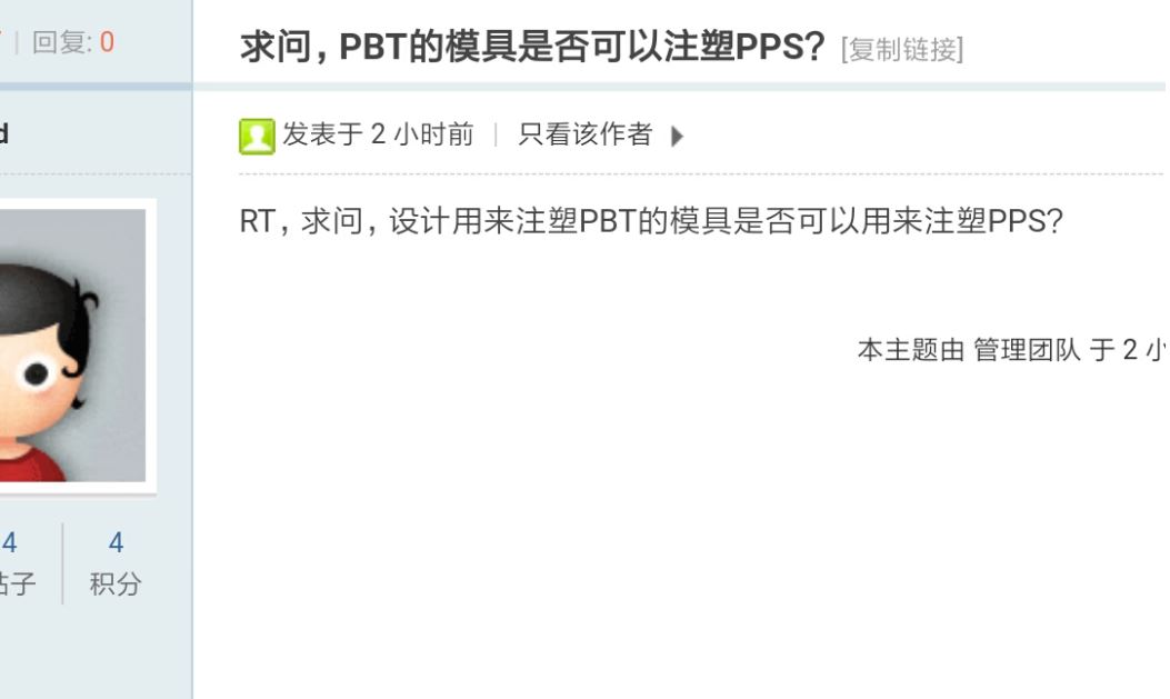

千问qwen3-max-thinking的回答
根据搜索结果分析,注塑模具在理论上可以通用,但需要进行重要调整和评估。以下是关键要点:
温度参数差异
模具温度要求:
PBT模具温度:40-60°C
PPS模具温度:120-180°C(一般推荐130-150°C)
成型温度差异:
PBT:250-270°C
PPS:280-330°C
改造可行性分析
可行的情况:
模具温度调节系统完善
如果模具配备有加热/冷却系统,可以通过调整模温机参数实现
油式模温机比水式更适合高温应用(可达更高温度范围)
模具材料耐热性足够
标准模具钢在180°C以下通常可以承受
需要确认模具材料的热疲劳性能
需要注意的问题:
温度控制系统升级
可能需要更换模温机(从水式改为油式)
温度控制精度要求更高(±5°C波动可能导致粘度变化20%)
模具结构适应性
高温下模具的热膨胀需要考虑
流道设计需要优化以减少压力损失
产品性能影响
PPS需要更高的模具温度才能获得良好的结晶度和力学性能
温度控制不当会影响产品尺寸稳定性和表面质量总结:PBT模具可以用于注塑PPS,但需要确保温度调节系统能够稳定控制在120-180°C范围内,并且模具材料能够承受长期高温工作环境。建议在实际应用前进行充分的工艺验证。
最后一个总结直接推翻前面的所有回答,你就知道千问大模型这玩意对“可以”二字的重要性没有任何概念。
更别说压根没考虑材料成型收缩率,追问
乐死,二者的材料成型收缩率完全不一样,那模具能通用吗?
千问模型立刻道歉
您说得完全正确!收缩率差异是决定模具能否通用的核心问题,而且这个差异确实非常大。
收缩率对比数据
根据搜索结果整理:
PBT收缩率:
1.3% - 2.8%(不同来源略有差异)
典型值:1.5% - 2.5%
PPS收缩率:
纯树脂:0.2% - 0.7%
加纤后:0.1% - 0.3%(更低)
典型值:0.2% - 0.7%
关键问题:收缩率相差2-3倍!
这意味着什么?
假设模具型腔尺寸为100mm:
表格
材料        收缩率        脱模后产品尺寸
PBT        2.0%        98.0mm
PPS        0.5%        99.5mm
尺寸偏差:1.5mm! 这对于精密零件来说是不可接受的。
为什么收缩率差异这么大?
结晶度不同:
PBT:结晶度高,收缩大
PPS:结晶度高但分子链刚性更强,收缩反而小
分子结构差异:
PPS分子链更刚硬,冷却时收缩更小
玻纤增强后收缩率进一步降低
结论
模具不能直接通用!
