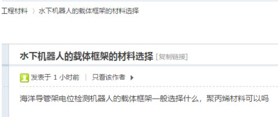

电位检测对绝缘要求极高,任何材料选择均需通过实海测试验证,避免因微小漏电导致阴极保护系统误判。
电位检测机器人载体框架通常优先选用以下材料:
高性能工程塑料:如聚甲醛(POM)、聚碳酸酯(PC)、PEEK(聚醚醚酮),具备良好绝缘性、耐腐蚀性和适中强度
纤维增强复合材料:玻璃纤维/碳纤维增强环氧树脂(GFRP/CFRP),轻质高强、完全绝缘、抗海水腐蚀
特殊处理金属(较少用):316L不锈钢或钛合金需做全绝缘封装,但存在电干扰风险,一般不推荐用于精密电位测量
核心要求:材料必须具备优异的电绝缘性(避免干扰阴极保护电位测量)、耐海水腐蚀、抗生物附着能力,并满足结构强度与工作深度需求。
优先选用GFRP或PEEK等成熟材料。若成本敏感,可考虑聚丙烯+玻璃纤维增强复合材料(提升强度30%以上),兼顾绝缘性与结构可靠性。
聚丙烯(PP)的特点是:
优异的耐海水腐蚀性和化学稳定性
良好电绝缘性,理论上可减少电化学测量干扰
密度低(约0.9 g/cm³),有助于机器人浮力设计
成本低廉,加工简便
机械性能不足:拉伸强度(25–40 MPa)和刚度显著低于工程塑料/复合材料,深水或强流环境下易变形
长期可靠性存疑:海水长期浸泡可能导致缓慢老化、吸水率上升(虽低于尼龙,但仍需验证)
连接与装配困难:螺纹连接易滑牙,需特殊结构设计
