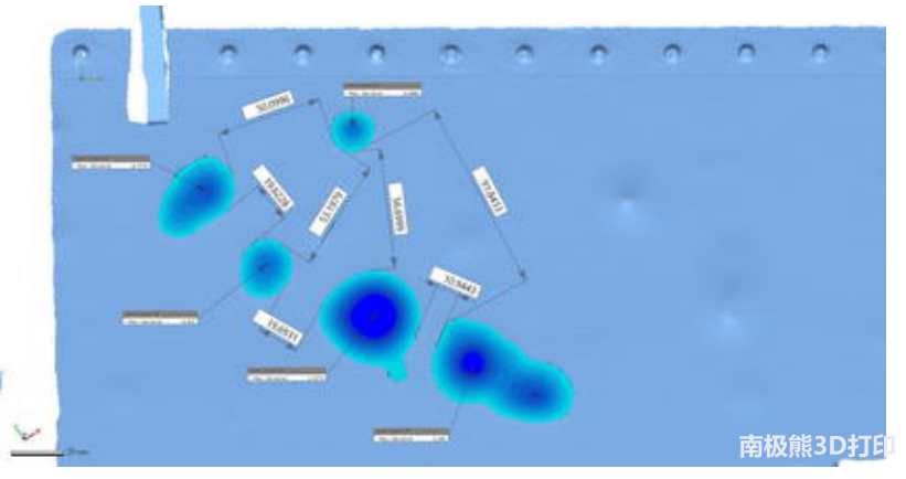

Geomagic Control X基于翼襟的三维扫描显示凹痕分析的结果,包括每个凹痕之间的最大深度和距离。

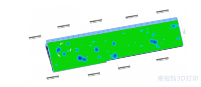

在评估飞行表面时,可以立即识别损坏的位置和严重程度,从而快速果断地做出维修决策。
