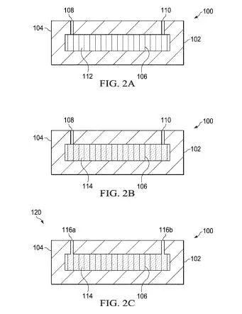

与典型的金属散热器相比,相变材料的散热器能够增加每体积/质量的热容量。通常要制造相变材料的散热器,除了钎焊内部金属材料(例如泡沫铝)之外,密封过程还需要两个金属壳的钎焊。不仅如此,钎焊操作昂贵并且带来了潜在的泄漏可能。美国的大型国防合约商雷神公司正在开发通过3D打印增材制造的方法来实现相变材料(PCM)散热器的制造。 成本更低且更坚固
这款散热器的基本结构包括下壳、上壳和内部矩阵。通过增材制造技术将下壳,上壳和内部矩阵结构做为单一组件制造出来。内部矩阵被设计成放置相变材料的空间。增材制造工艺使得单个部件集成在一起制造出来。结果是通过3D打印的散热器的制造成本较低并且比传统的散热器更坚固。不仅如此,其内部矩阵可以具有更复杂的设计,以解决诸如高功率密度部件散热的特定问题。
图:散热器壳
图:相变材料剖面图
图:矩阵部分
雷神公司所设计的内部矩阵可以具有任何类型的三维形状,包括非对称/或非矩阵的设计。这种可定制的复杂设计,是传统加工技术所无法实现的。而这样的散热器的应用场景很多,可以应用到商业电子设备或需要管理热能的任何其他合适的应用中。
导热材料(例如销或板)的横截面可以是不变的或根据增材制造技术所实现的矩阵形状而变化,不如说可以是沙漏形的销或板。再或者,每个销或板可以独立设计,每个都具有任何所需的形状。因此导热材料可以是包括任何合适的简单或复杂的三维形状,包括传统加工技术不可能实现的曲率形状。
