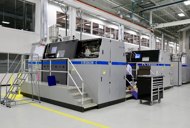

在美国辛辛那提75号公路旁坐落着GE增材技术中心(GEAdditiveTechnologyCenter,ATC),这里占地150,000平方米,拥有300名工程师和技术人员,拥有近90台3D打印机,包括世界上最大的金属3D打印设备。GE增材技术中心是一个设计车间,一个快速原型实验室,也是一个真正的3D打印工厂……GE增材技术中心已确定了100种可以通过3D打印技术制造的零件。
GE增材技术中心中的XLine2000R3D打印设备,图片来源:GE多部门协作创新
