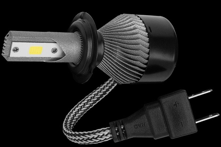

更实际的是,Betatype演示了如何通过3D打印一系列LED大灯将AM用于汽车行业的生产制造。正如该公司所解释的那样,该项目源于汽车行业最近转向使用LED大灯及其适应新的热管理挑战的需求。
“ 通常,这些新组件需要相对较大的散热器,这些散热器通常是主动冷却的,”该公司写道。“ Betatype认识到这些金属部件的特定几何形状使其成为LPBF生产的理想选择,LPBF可以将多个制造工艺整合为一种生产方法。”

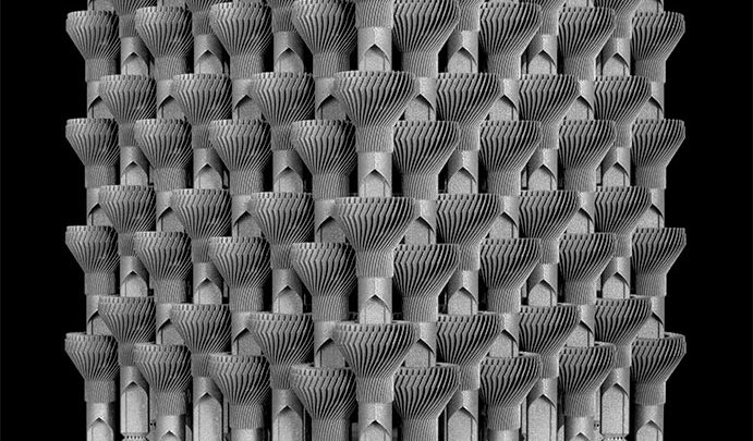

为了使金属大灯部件适合AM,Betatype首先重新设计了使用LPBF进行打印的部件。在重新设计过程中,Betatype能够设计具有内置支撑功能的部件,这使得多个前灯部件能够在构建托盘中彼此堆叠,而无需额外的支撑。
虽然“完全堆叠”通常被认为是一项复杂的壮举(很大程度上是由于层过程中的热应力),Betatype确保前照灯部件设计用于减少热应力。Betatype提出的新颖堆叠设计最终使公司能够将一系列零件“嵌套”在一起,以优化打印机的构建量。如上所述,由于这一点,在一个打印作业中共打印了384个零件。用于实现此目的的机器是EOS M 280系统。

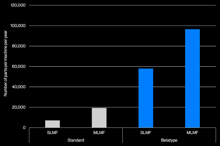

在成本方面,Betatype表示它成功地将每件成本从40多美元降低到不到4美元 - 大大节省了成本。它补充说,使用EOS M280或Renishaw的RenAM500M(单激光中型框架(SLMF)系统),它可以将生产时间从444小时缩短到大约30小时,用于生产384大灯部件。然而,使用新的多激光系统MLMF,它甚至能够将构建时间缩短到19小时。
“ 使用这些高生产率系统,每个系统生产一年的生产率从7055个零件增加到135,168个就有可能实现19倍的增长,”Betatype说道。“通过安装7台机器运行这一优化过程,每年可以接近100万个零件 - 功能更强,成本效益更高的零件。”
