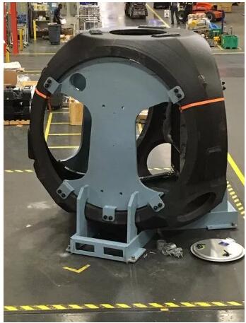

除了这个案例,去年,GE的可再生能源部门还交付了GE迄今为止最大的3D打印2.5 MW风电轮毂的全面模型。这个风电轮毂模型直接交付给GE的彭萨科拉工厂,用于验证一些关键设计功能,从而获得必要的信心,以便决定订购相关的生产用模具。
GE的彭萨科拉工厂已经将3D打印原型作为生产准备的一个环节,在进入到铸造环节之前,早期的流水线设置和培训,安全评估以及探索额外成本,3D打印原型可以帮助到生产准备的方方面面。

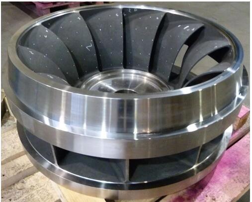

此外,GE的可再生能源部门的水力发电业务中,还通过3D打印铸造模具的方式获得了第一个直径约1米弗朗西斯叶轮,这是水轮机的旋转部分,叶轮将水的动能转化为扭矩。通过3D打印技术意味着模具精度和铸件精度远远优于传统方法。
GE的水力发电业务单元发现这种方式意味着更少和更简单的制造步骤,不仅是成本和时间的节约,由于这种增材制造技术,可以创造一些迄今为止见过的最大的3D打印模具,并且从概念到完成概念验证的铸造时间仅需几个月,这些项目表明,与传统方法相比,3D打印可以显着缩短交付周期,同时还可以降低工具成本,并保持设计变更的开放性和灵活性。

关于弗朗西斯叶轮的铸造,与传统的先制造木模再生产砂型的方法不同的是,3D打印带来了设计的自由度。传统方式制造叶轮,由于叶轮设计弧度的问题,常常不得将叶轮分为几块来生产,以解决干涉问题,而通过3D打印,这些复杂的设计可以被完整的制造出来。
在这方面,voxeljet-维捷就完成过弗朗西斯型水轮机叶轮的快速迭代,并完整制造复杂的叶轮弧度,voxeljet维捷在收到设计模型的数据后会做一个检查,随后这些数据处理并被3D打印设备读取,短短的几个小时内,叶轮的砂型就被设备打印出来。
打印工作完成后,多余的沙子被去除,然后通过压缩空气来清洗砂型,随后运到铸造厂。在铸造厂,这些砂型模具被涂黑,组装完成好的砂模被送至1650°C的铸造环境下,来铸造耐腐蚀不锈钢材料的叶轮。
当前这个过程主要用于叶轮原型的生产,因为3D打印砂型不需要使用传统的方法来生产昂贵的砂型模具,这节省了大量的成本,而且当新的设计迭代要求做出改变的时候,只需要点击鼠标,新的砂型又可以开始生产了。
与传统的先制造木模再生产砂型的方法不同的是,3D打印还带来了设计的自由度。传统方式制造叶轮,由于叶轮设计弧度的问题,常常不得将叶轮分为几块来生产,以解决干涉问题,而通过3D打印,这些复杂的设计可以被完整的制造出来。
