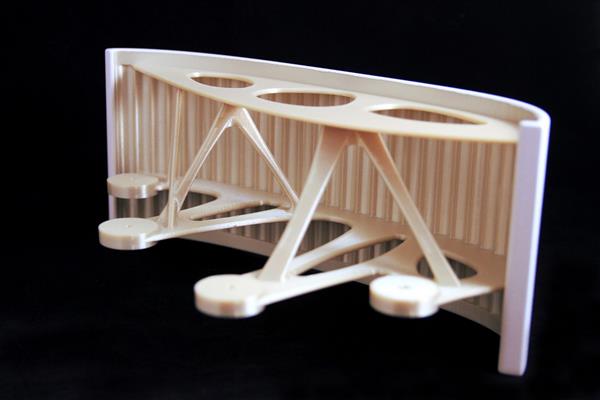

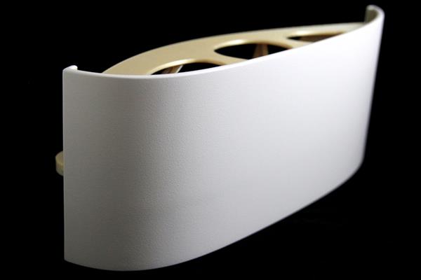

当更新飞机机舱布局的设计时使用间隔板。当这些修改发生时,由于尺寸和其他问题的变化,通常会在不同部件和部件之间留下间隙,因此间隔板有助于弥合这些间隙。这种特定的3D打印间隔板将用于填充一排架空储存室的末端处的间隙。
使用Finnair服务的乘客将能够在A320上看到新的3D打印间隔面板,而以前的3D打印部件只安装在面板后面,隐藏在视野之外。其原因是空客对其机舱采用了严格的审美标准。与发动机设计相比,机舱看起来像一个微不足道的问题。然而,视觉环境会对乘客的舒适度产生巨大影响,他们对部件质量的看法会影响他们的安全感和自信心,这种感觉往往被视为危险的交通工具。 3D打印的塑料部件有时会看起来比实际质量更差,而空客公司希望避免乘客做出这样的假设。

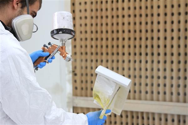

由于3D打印技术的先进功能,面板的设计比以前使用的要复杂得多。它采用生物启发的格子支撑结构,使重量减轻15%。同样的结构在使用注塑技术生产时会花费更长的时间,而且由于需要的数量少,成本会更高。这种用于修改和替换零件的小批量生产是3D打印可为航空航天制造和维护提供巨大优势的关键领域。印刷完成后,衬垫着色,印刷材料和涂料均具有高度阻燃性。
