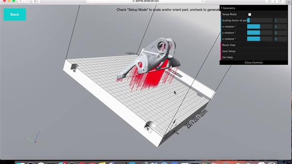

金属3D打印软件公司Atlas 3D发布了其用于直接金属激光烧结(DMLS)3D打印机的新软件Sunata。该软件提供自动定位和结构支持。确定3D打印的理想条件和设置有时可能是一项耗时的工作。 (更不用说耗费金钱的产品了。)尽管反复试验是FDM 3D打印的可接受策略,但对于每平方厘米金属粉末价格不菲的金属3D打印来说,那就不是一件好事了。
金属3D打印的一种节约材料的方法就是使用仿真软件,但即使这种方法也有其缺点。模拟通常需要大量的处理能力,并且可能需要几小时甚至几天来循环处理每个可能的事件。位于印第安纳州普利茅斯的增材制造软件公司Atlas 3D表示,其新型Sunata DMLS 3D打印软件至少在通常意义上消除了反复试验和模拟仿真的需要。
为此,该软件采用了正在申请专利的热电路网络(TCN),该技术科学地将3D模型分析成热相似的层,然后将其分成热相似的部分。热模型算法在通过100个不同方向运行之后,为3D模型计算最佳方向和支撑结构。因此它是一种模拟过程,但是其最终事件的候选名单是科学选择的,而不是被猜测出来的。新的Sunata 3D打印软件与ITAMCO(印第安纳技术和制造公司)的技术团队一起开发,他们帮助Atlas 3D平衡微小的失真并缩短打印时间。
该协作使Atlas 3D能够创建最佳定位和支持打印部件的软件,因此可以提前精确计算总打印时间和烧结材料数量。这反过来又提供了准确的打印成本数据, Sunata DMLS 3D打印软件适用于多种金属原料,是第一个用于测试QuesTek Innovations新型Ferrium C64(AMS 6509)金属粉末的增材制造软件平台,该粉末已被用于制造直升机变速箱和其他关键部件。
